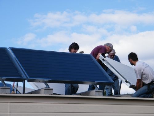

Un des premiers à nous avoir fait confiance ... En 2011, alors que nous n'existions que depuis un an, Georges a signé pour une aventure hors du commun. Pendant une semaine, son ancien hangar s'est transformé en une usine à fabrication de panneaux solaires, 24 m² au total. De plus, un défi de taille a été réalisé : celui de transformer un tank à lait de 3000 litres en cuve de stockage de chaleur pour tout son habitat. On y a fabriqué les serpentins directement dans la cuve, à tour de rôle, avec le ventilateur qui tournait à plein régime pour nous oxygéner :-p  On fait plus simple aujourd'hui, soyez rassurés !
Aujourd'hui un poêle bouilleur fait le complément des panneaux solaires l'hiver, et la chaudière à gaz prend du repos après une vie bien assumée.
