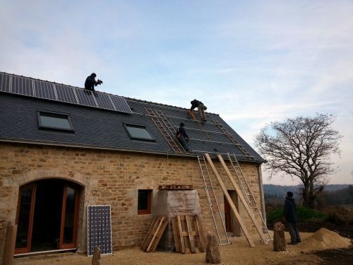

Chantier école : Autonomie énergétique totale !
Second oeuvre
#REF000152  -  Scaër, Finistère (29)  -  2015
Christiane a choisi l'autonomie complète par volonté mais aussi car le raccordement ERDF était trop coûteux.
Pour la production de chaleur:
- Un chauffage solaire via 16 m² de capteurs thermiques Aezeo,
- Une cuisinière à bois achetée sur le boncoin, un peu rustique mais qui marche très bien,
- Un ballon de stockage de 1500 l par bain-marie...qui fait à la fois le chauffage et l'eau sanitaire,
- La distribution de chaleur se fait par un plancher chauffant.
Pour la production d'électricité:
- 12 modules photovoltaïques raccordés sur un parc de batteries OPZS de 750 Ah,
- Un groupe électrogène à démarrage automatique au cas ou l'électricité manque.
