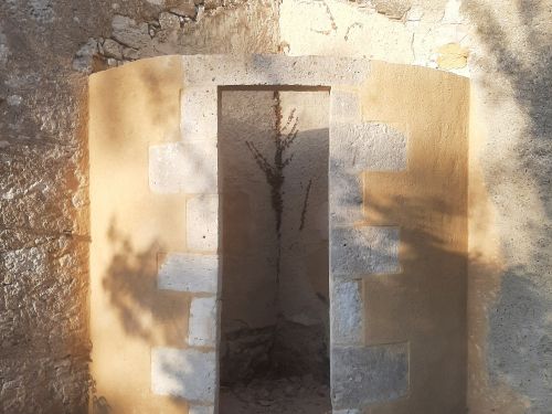

Reprise générale d'une rotonde, ici servant autrefois de latrines dans un village classé du sud ouest de la France.
La couverture en piteux état avait laissé la maçonnerie se remplir de substrat terreux, qui mélangé aux joints, avait fini par donner vie à toute une végétation qui au fil du temps avait fait gonfler les maçonneries et pencher tout l'ouvrage. Il y avait "péril en la demeure".
Ici j'ai dû ré établir une maçonnerie sûre en démontant petit à petit toutes les zones trop fragiles et en les remontant les une après les autres.Des étais m'ont permis de faire regagner l'aplomb de l'édifice. Des "clés" en pierre tiennent dorénavant dans les maçonneries limitrophes permettant une meilleure liaison de l'ensemble.
