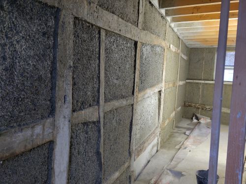

Isolation thermique dans le bâti ancien. Un mur mitoyen et une façade.
Projection sur panneau en fibre de bois acoustique pour le premier et projection sur panneau de coffrage pour le second.
Épaisseur : entre 15 et 25 cm
Un enduit de finition sera fait dans un second temps.
