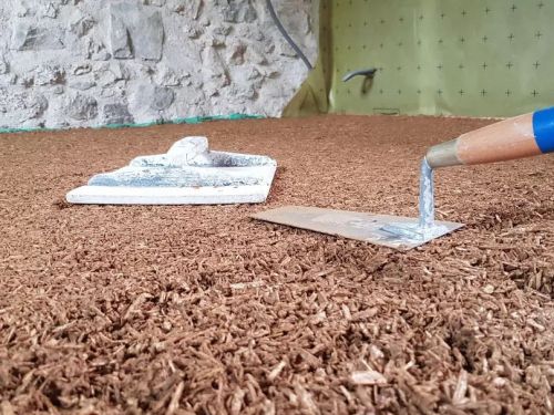

Mise en œuvre d'une forme isolante sur un plancher intermédiaire. Le matériaux utilisé ici est un mélange de chènevotte (tige du chanvre) et d'argile. La pertinence de ce choix est basée sur 4 contraintes : technique, thermique, acoustique et bien sûr écologique .
Un plancher sur de vieilles poutres implique de ne pas les surcharger en poids, le chanvre-argile est une solution légère dans ce cas. On parlera de "terre allégée". Niveau thermique, on apporte de l'inertie et une perméance tant recherchée dans le bâti ancien. Acoustiquement, cela est très performant et confère une ambiance feutré. Dernièrement, la fin de vie de ce mélange en cas de déconstruction pourrait très bien être réemployé ou remis à la terre sans aucune pollution .
