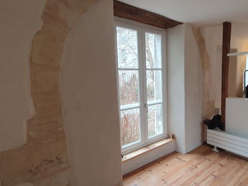

Bien le bonjour,Voici un chantier dans un monument historique en plein cœur de Saint-Denis, en Ile de France. Un appartement à rénover énergétiquement dont le souhait de la cliente et de l'architecte est de redonner le charme que peut dégager ce lieu atypique. Pour réussir cela, des matériaux locaux et écologiques. Le réemploi aussi sera aussi une belle alternative !
Pour ma part, redonner fière allure à ce mur en pierre et ses voûtes tout en alliant performance a été un petit challenge bien sympa à réaliser.
Pour cela un enduit Chaux-Chanvre sera projeté sur toutes les pierres de remplissages, une chaux naturelle et une chènevotte locale seront la bonne recette ainsi sublimé par un badigeon. La restauration de quelques claveaux suite à de mauvaises rénovations s'imposait, la chaux aérienne et la poussière des ces pierres très tendres se sont révélées être une bonne solution. Quelques boiseries restaurées et je vous laisse contempler les images et commentez si vous le souhaitez ^^
