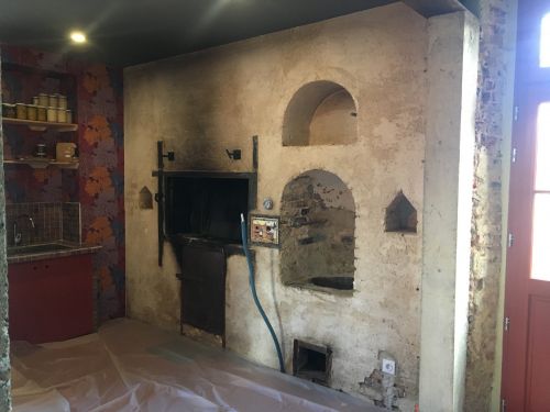

Rénovation d'un ancien four à pain avant mise en service :
Préparation du support pour blocage de la suie présente
Corps d'enduit de 2cm en terre sable 0/4
Enduit de finition de 0.5cm avec de la poudre de marbre et de la terre réfractaire.
