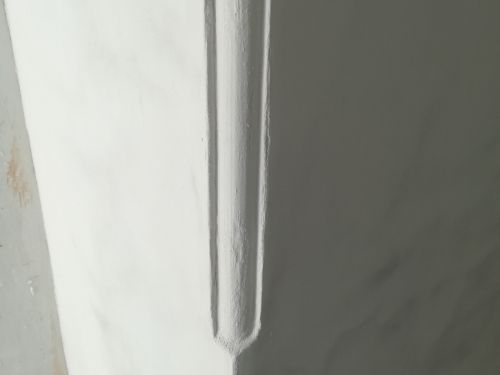

Moulures tirées sur place, à la chaux, dans le cadre d'une restauration d'un pavillon daté du XVIIIéme siècle.Travail réalisé avec un gabarit de zinc en couches successives contenant du sable jaune, chaux en pâte, carbonate de calcium. Pas de plâtre dans cette restauration puisque l'édifice n'en comportait pas à l'époque de sa création.
