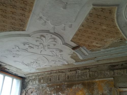

Restauration d'un pavillon daté du XVIIIème siècle. Cette restauration a eu lieu dans le cadre d'une action de mécénat du Fond Forgeur en partenariat avec la Fondation Roi Baudouin. Le plafond en stuc à la chaux exceptionnel a permis cette restauration. Enduits à la chaux aérienne en finition, chaux hydraulique en préparation en conservant le plus possible l'existant. Pas d'ajout de plâtre conformément aux indications des restaurateurs.
La peinture sera ajoutée plus tard en accord avec les tons du plafond une fois fini.
