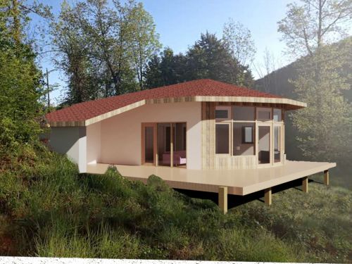

Dès le début, nous avons été confrontés à des défis techniques majeurs. Le terrain choisi par le client était situé sur une pente de plus de 25 % et dans une zone sismique, ce qui a immédiatement orienté nos choix de conception. Pour assurer la stabilité de la construction, nous avons opté pour un logement semi-enterré, une solution qui permettait non seulement de s'adapter à la topographie du terrain, mais aussi de mieux répondre aux exigences parasismiques.
Cependant, ces ajustements techniques ont rapidement eu un impact sur le coût du projet. Adapter une structure de maison en paille aux contraintes sismiques implique des renforcements supplémentaires qui dépassent souvent les attentes budgétaires initiales. Et dans ce cas, le budget du client était particulièrement restreint.
Pour tenter de rester fidèle à la vision du client tout en respectant les limites financières, nous avons convenu de créer un logement de 60 m² avec la possibilité d’une extension future. Nous avions prévu une terrasse et le début d’une toiture pour cette extension, permettant ainsi de stocker des matériaux ou d’aménager un atelier pendant les travaux.
Mais même avec ces ajustements, le projet s’éloignait peu à peu de la vision initiale. Le client avait imaginé une maison épousant les courbes de la montagne, tandis que les contraintes du terrain nous ont obligés à adapter l’orientation et la conception du bâtiment pour des raisons de sécurité et de faisabilité. Ce décalage entre rêve et réalité a finalement conduit à une décision difficile : le client a décidé de ne pas poursuivre sur ce terrain et d’en chercher un autre, plus adapté à la conception de sa yourte idéale.
