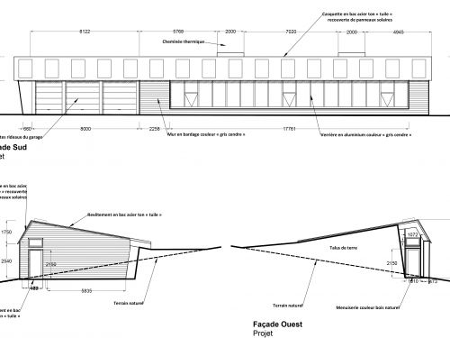

Dans ce projet, le client a soigneusement choisi un terrain adapté à la construction d'un Earthship, en tenant compte de sa vision d'un habitat durable et de ses attentes spécifiques. Une attention particulière a été portée à la façon de vivre de la famille, afin d'intégrer les sensibilités de chacun et d'assurer que chaque membre se sente inclus.
Espaces de vie : L'espace jour a été conçu comme un lieu ouvert, s'ouvrant sur une serre qui apporte de la lumière naturelle et un lien avec l'extérieur. Cette configuration favorise des moments de convivialité en famille. En revanche, un espace nuit a été créé pour offrir intimité et confort, répondant aux besoins de repos des membres de la famille. La serre a été élargie pour permettre aux adolescents de disposer d'un lieu intime, séparé des espaces communs, favorisant ainsi leur indépendance.
Cave semi-enterrée : La configuration semi-enterrée de la maison a permis de créer une cave qui reste fraîche, idéale pour le stockage et le confort de la famille, tout en prenant en compte le climat chaud de la région.
Adaptation au climatSitué dans une région relativement chaude du sud de la France, le projet a été soigneusement adapté aux contraintes climatiques grâce à la collaboration avec un thermicien. Plusieurs solutions sur mesure ont été mises en œuvre pour garantir un confort optimal tout en respectant l'environnement :
Minimisation des zones vitrées : Les zones vitrées en toiture ont été évitées pour réduire la surchauffe en été, garantissant ainsi un intérieur agréable.
Ventilation naturelle : L'architecture a été pensée pour maximiser la ventilation, avec des brises-soleil qui protègent les vitrages verticaux et des ouvertures orientées vers l'ouest pour capter le vent dominant. Ces éléments contribuent à créer une atmosphère confortable et respirante au sein de la maison.
Cave fraîche : La cave semi-enterrée, conçue pour rester fraîche, joue un rôle essentiel dans le maintien d'une température intérieure agréable, répondant ainsi aux besoins de la famille.
