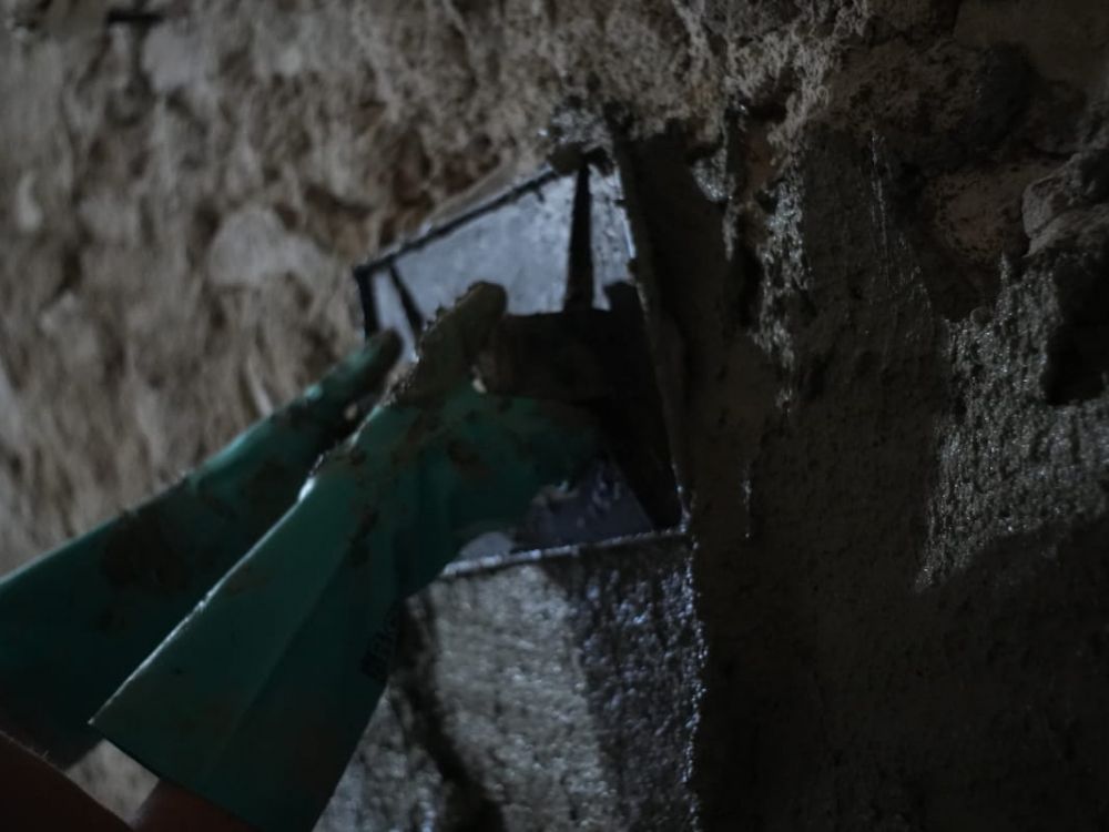

Le mur de pierre est d'abord enduit d'un mortier de terre grossier, à la fois pour homogénéiser le support, combler les vides d'air, et créer un tampon hygroscopique.

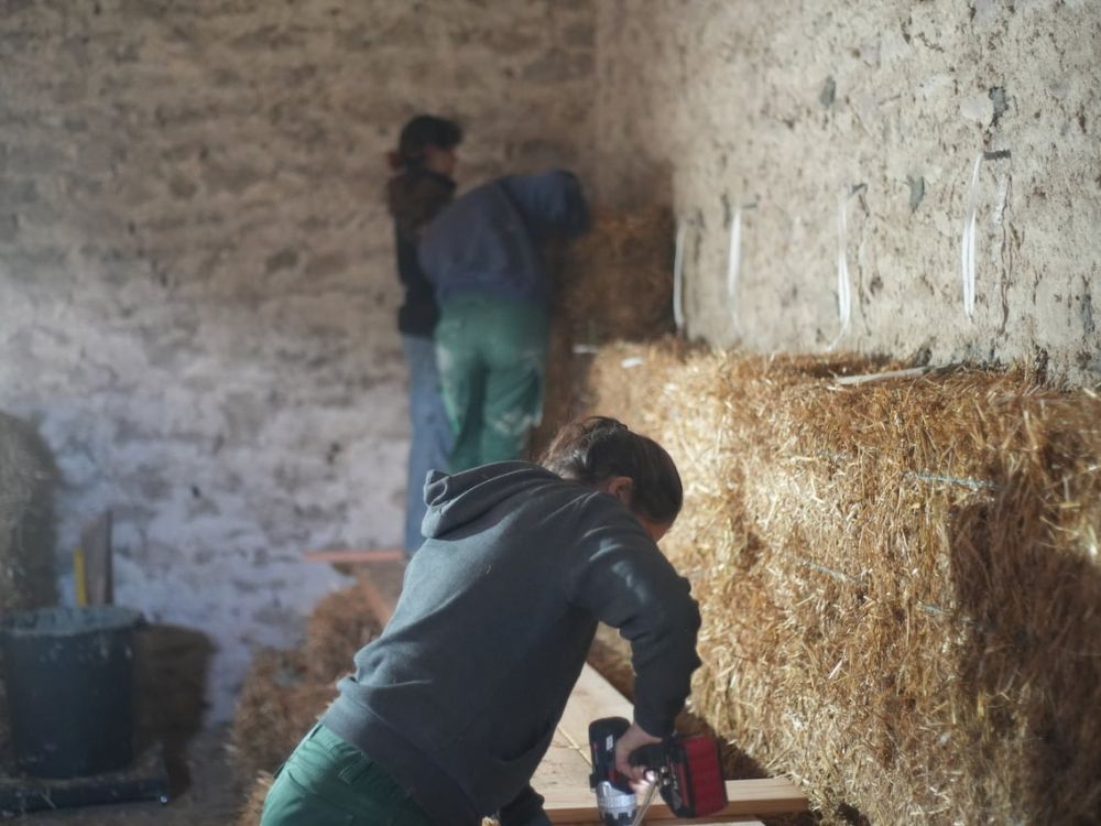

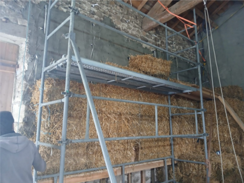

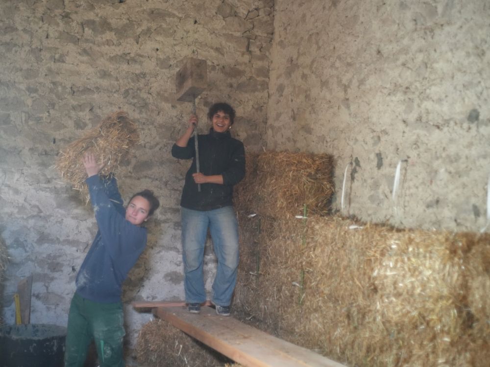

Sanglées dans le mur grâce à un système de pitons et de feuillards, les bottes de paille sont ensuite disposées sur chant et en quinconce.
