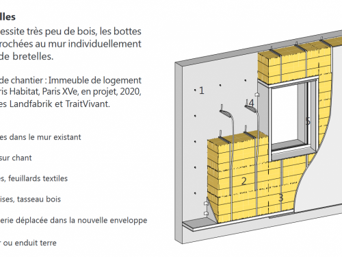

Initialement conçue pour l'ITE, la technique bretelle a ici été mise en œuvre en ITI pour la transformation de la grange en salle d'activité.
Le mur de pierre est d'abord enduit d'un mortier de terre grossier, à la fois pour homogénéiser le support, combler les vides d'air, et créer un tampon hygroscopique.
Sanglées dans le mur grâce à un système de pitons et de feuillards, les bottes de paille sont ensuite disposées sur chant et en quinconce.
Avantage : - cout réduit (environ 15 euros/m²)- isolation très performante (résistance thermique R = 7.1)- Simplicité de mise en œuvre- Forte compatibilité avec l'enduit terre, lui aussi peu cher, performant et facile à mettre en œuvre
Difficultés : - Il faut prévoir un grand nombre de pitons/m² pour répartir les efforts. Or, les vieux joints à la chaux offrent peu de résistance à l'arrachement, il faut cheviller les pitons dans les pierres, qui sont parfois cachée sous le mortier. - 275 m² de mur à percer, isoler et enduire, le plus souvent sur échafaudage, ça fait du boulot ! Prévoir 8 personnes minimum.
