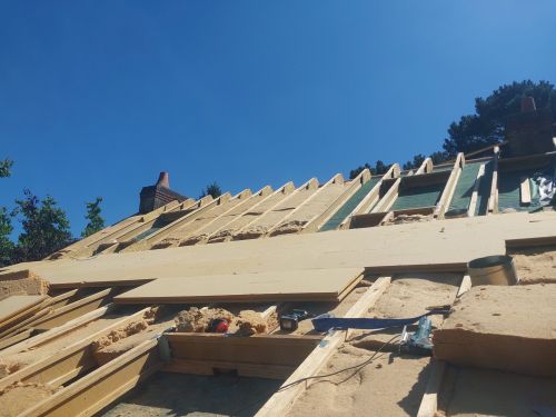

Reprise de la charpente existante,
Mise en œuvre de caisson en sur-toiture:
- Parement intérieur OSB
- Structure en poutre en I
- Isolation en laine de bois et Ouate de cellulose (200mm)
- Pare-pluie rigide et inertiel en fibre de bois, (60mm)
- Liteaunage pour la ventilation sous couverture
