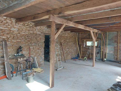

Renforcement d'un plancher par des portiques en bois de ré-emploi (anciennes solives châtaignier retaillées sur site).
2 Portiques au-dessus des ouvertures pour les reprises de linteaux,
1 portique central sur 3 poteaux pour diminuer la portée et pour remettre à niveau les solives conservées
