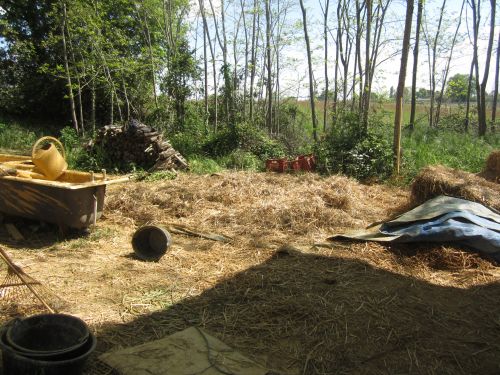

Cette partie a été réalisée avec l'aide de dix bénévoles dans le cadre d'un chantier participatif animé par Claire et moi même (voir profil de Claire C à Eauze).
Les murs font 30cm d'épaisseur au total. Ils sont fait de terre paille banché (25cm) et enduit terre (2.5cm de chaque côté).
L'argile provient du terrain, la paille est fournie par une ferme à 10km. Le mélange a été faire à la fourche puis tassé dans des coffrages bois à la main.
Le chantier a duré six semaines, avec une moyenne de 7 participants par jour. Une belle aventure et un résultat très satisfaisant.
