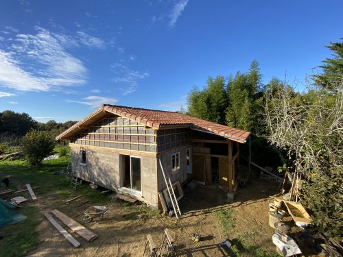

Tout le chantier a été mené en partenariat avec Yan Cazaudehore. Nous avons encadré un chantier participatif organisé par Bernard (voir la page de Bernard R. à Eauze). Il y a eu une vingtaine de bénévoles sur 4  5 semaines avec une participation moyenne de 8 personnes par jour (6 bénévoles et 2 encadrants).
La technique GREB consiste à poser les bottes de paille par rang sans interruption. L’avantage est d’éviter les ponts thermiques. Les bottes de paille sont ensuite protégées par le mortier GREB (sciure de bois, sable, chaux et ciment) qui est coulé grâce à des coffrage entre les montants. On coule le mortier à chaque rang de botte de paille et on monte ainsi jusqu’en haut du mur. Pour les finitions intérieures et extérieures tout est possible : enduit chaux, enduit terre, bardage, plaquage, … Ici Bernard à choisi un bardage sur les façades nord et ouest et des enduits chaux au sud et à l’est. En intérieur tout est enduit de terre.
Le chantier s’est très bien déroulé, tout le monde été ravi et le résultat est très satisfaisant. Le partage de connaissance, l’entraide, les moment passés pendant et après le chantier et les bon repas ont créés  une ambiance joyeuse. L’intendance et la logistique ont été assurées par Bernard et Marie Noelle et les aides cuisiniers.
