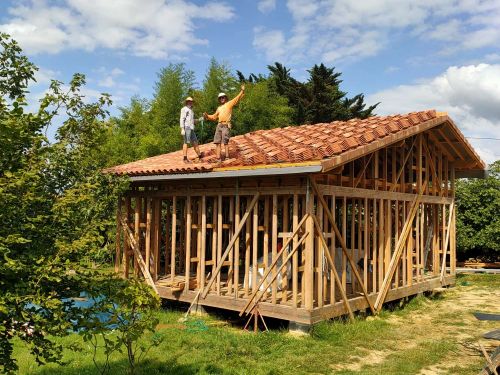

Tout le chantier a été mené en partenariat avec Jonathan Poitron, des fondations à la couverture. Nous avons travaillé sur devis, sans aide du client hormis pour la fourniture d'une partie du bois et la peinture des bandeaux bois.
Les fondations sont constituées de plots en bétons armé. Toute la structure est en douglas. Une grande partie (30m3) provient d'une forêt à 500 mètres du chantier et a été scié sur place grâce à une scierie mobile. Le reste du bois d'œuvre, principalement les pièces maitresses de grosse section, vient de la scierie du village.

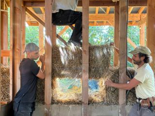

Les murs sont constitués d'une double ossature afin de poser les bottes de paille au milieu selon la technique GREB (voir Maison GREB de 50m2 - 2e partie : GREB).
Les combles sont accessibles et ventilés (non chauffés). La charpente est traditionnelle pour la partie visible (assemblage par tenon-mortaise et embrèvement) et en bois massif assembler par boulon pour le reste. L'intégralité du chantier a été réalisé sans moyen de levage.
L'ensemble (fondation, structure et couverture) à couté 50000€ au client.
