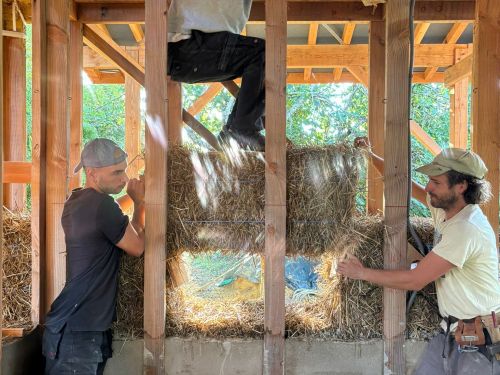

Tout le chantier a été mené en partenariat avec Jonathan Poitron. Nous avons co-encadré un chantier participatif organisé par Bernard (voir la page de Bernard R. à Eauze). Il y a eu une vingtaine de bénévoles sur 5 semaines avec une participation moyenne de 8 personnes par jour (6 bénévoles et 2 encadrants).
La technique GREB consiste à poser les bottes de paille par rang sans interruption. L’avantage est d’éviter les ponts thermiques. Les bottes de paille sont ensuite protégées par le mortier GREB qui est coulé entre chaque montant de l'ossature à l'aide de coffrages bois . On coule le mortier à chaque rangée de botte de paille et on monte ainsi jusqu’en haut du mur. C'est ce mortier qui contrevente la structure du bâti. La formulation du mortier n'est pas courante ; 4 volumes de sciure de bois, 3 volumes de sable, 1 volume de chaux aérienne et 1 volumes de ciment)Pour les finitions intérieures et extérieures tout est possible : enduit chaux, enduit terre, bardage, plaquage, …
Ici Bernard à choisi un bardage sur les façades nord et ouest et des enduits chaux au sud et à l’est. En intérieur tout est enduit avec l'argile qui provient de l'excavation des fondations.
