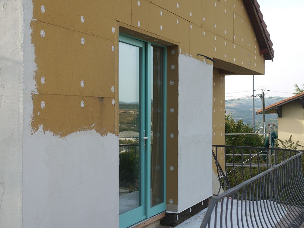

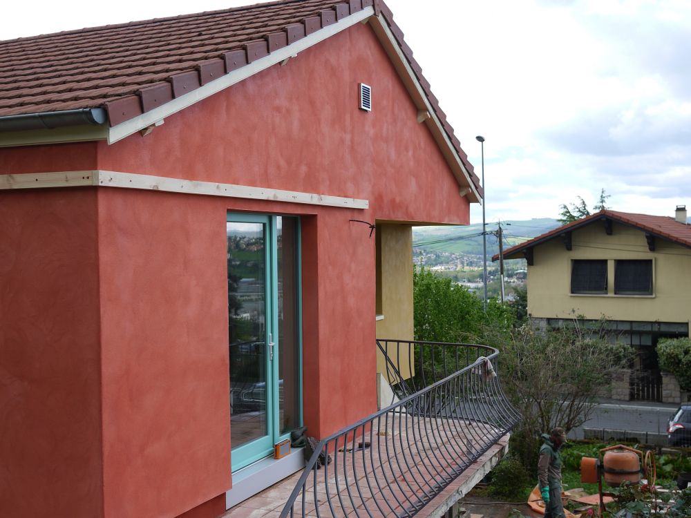

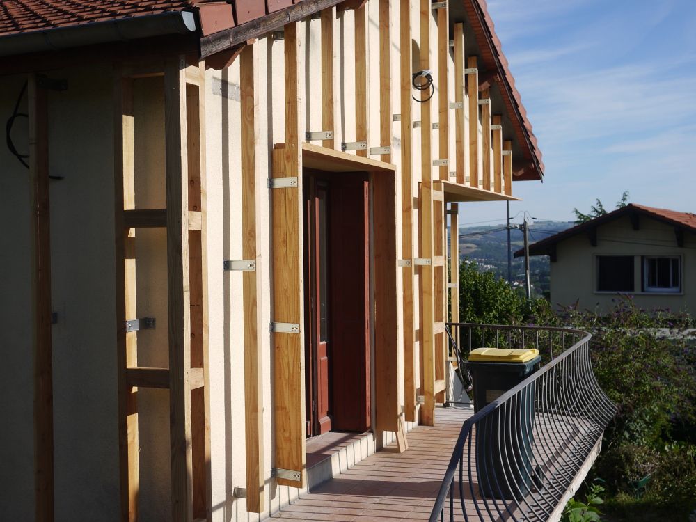

Dans le cadre d'une rénovation globale en auto-construction. Réalisation d'une ITE sur une maison ancienne en béton de mâchefer. Laine de bois 20cm, fibre de bois 4cm, mortier colle tramé puis enduit de finition à la chaux.
