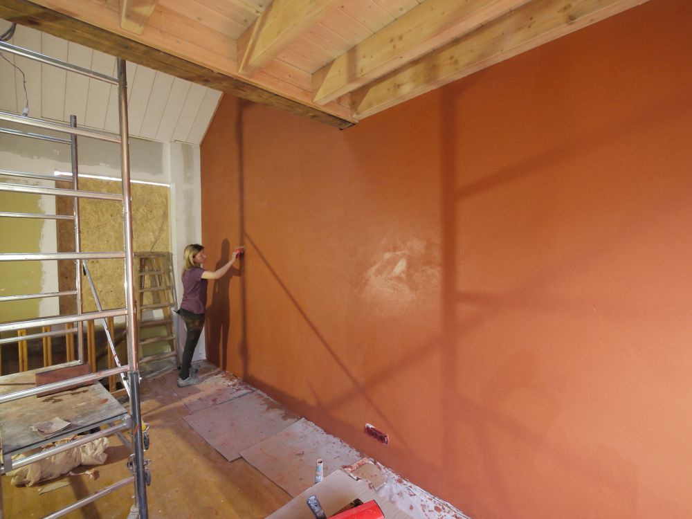

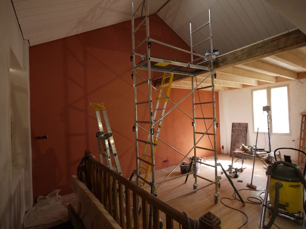

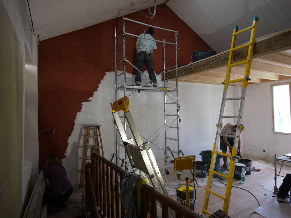

Réalisation en accompagnement d'une ITI sur un pignon (le voisin refusant l'ITE!) Nous avons doublé en laine de bois sur ossature bois. Puis Fermacell, couche d'accroche et enduit terre en une passe de 3mm.
