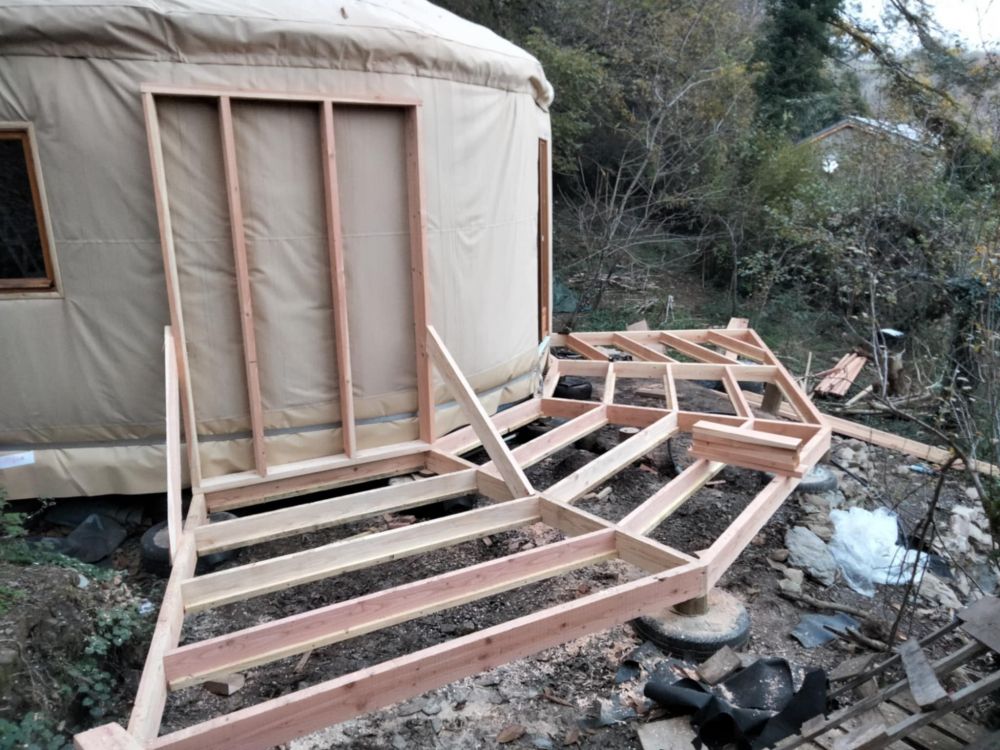

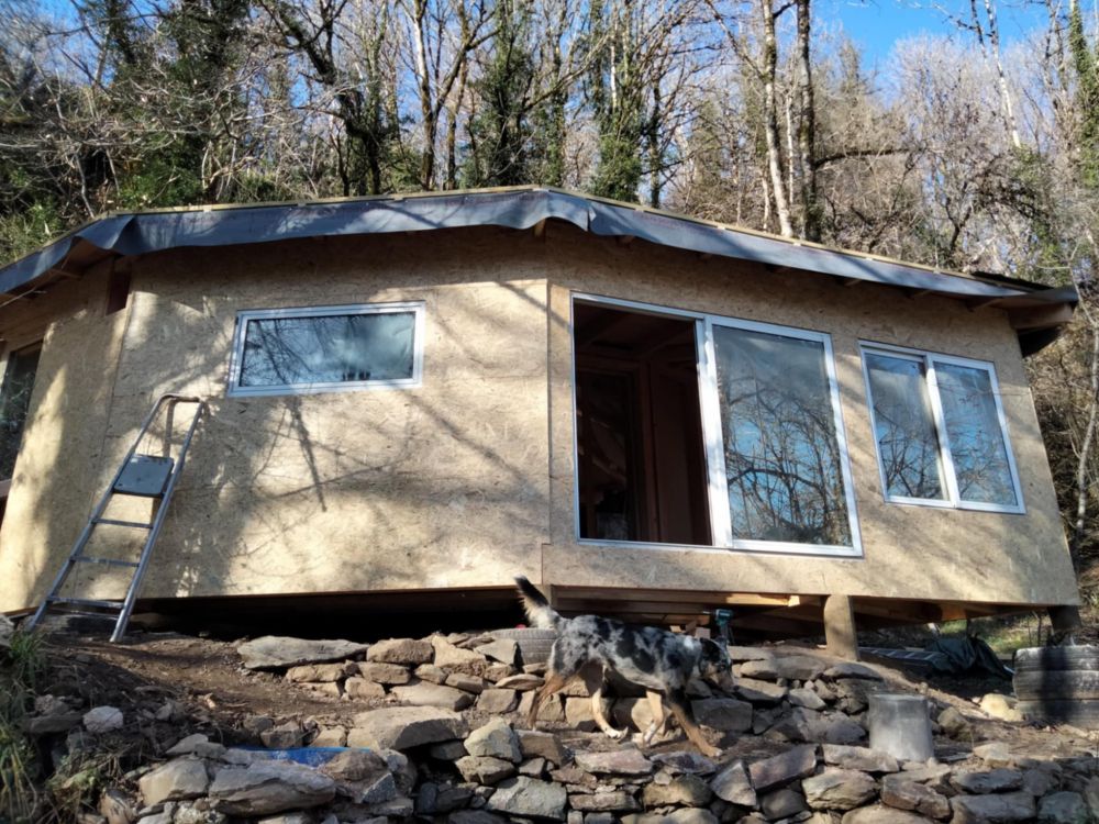

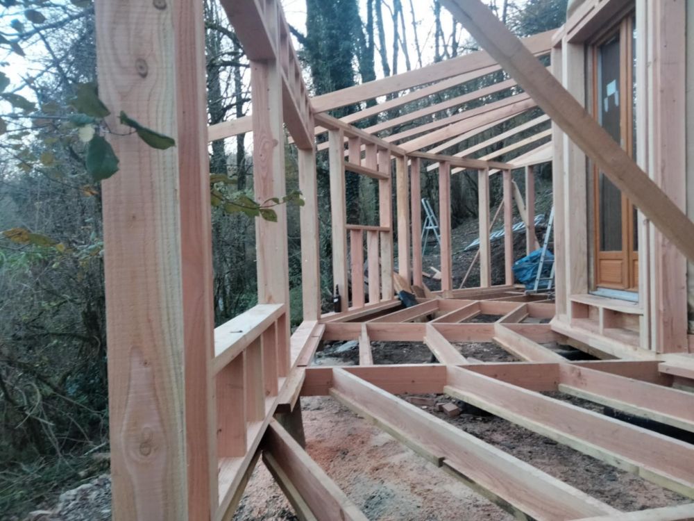

A la demande de Justine et Annabelle qui vivent sur l'éco-lieux "Le Papillon et la Tortue", nous avons réalisé une extension de 20m² en ossature bois sur pilotis pour leur yourte.
Cette extension leur à permis d'installer leur cuisine, leur salle de bain et une chambre. Afin de réaliser des économies, elles ont décidé de réaliser elle même le second œuvre.
Le bois provient d'un forestier local situé autour de Saint-Afrique, qui s'occupe aussi de scier lui même son bois.
Pour les fondations, nous avons utilisé la technique des pneus et du gravier qui est une technique très facile à mettre en œuvre, très résistante et qui permet de donner une nouvelle vie à des vieux pneu qui n'ont pas d'autre solution de recyclage.
Une isolation en fibre de bois, un frein vapeur et des panneaux d'Agepan au sol entre les solives, permettent une bonne régulation du taux d'humide de cette extension.
