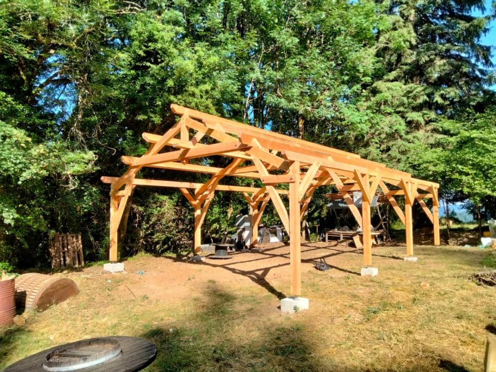

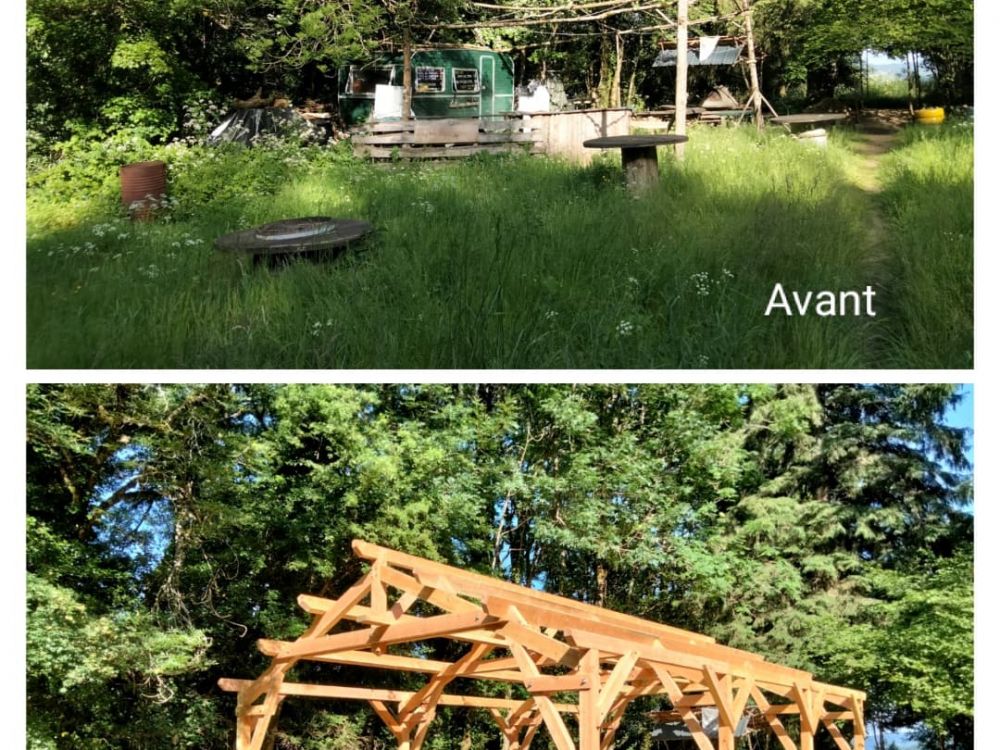

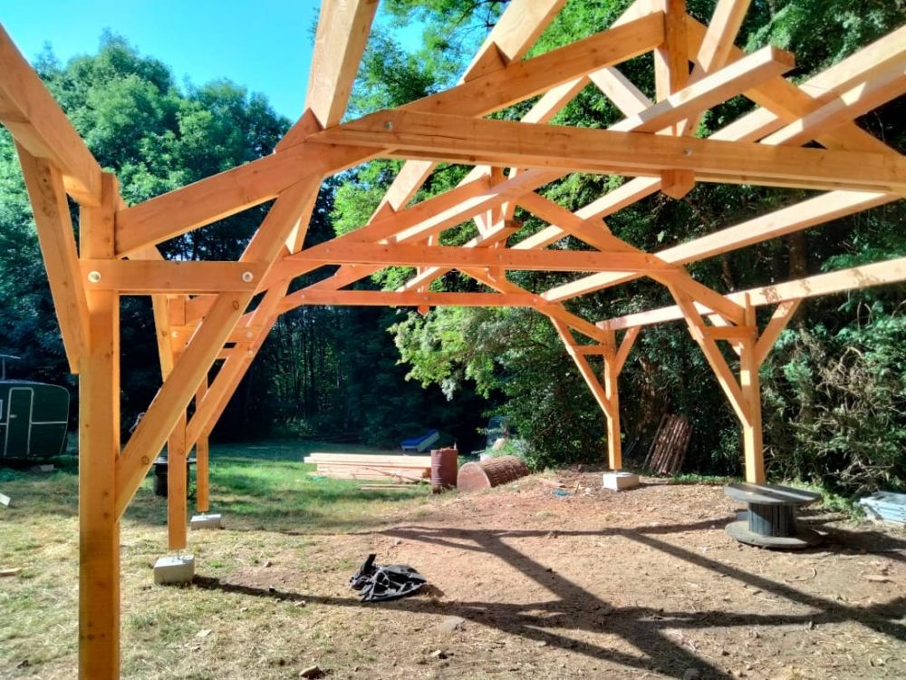

Voila une bonne charpente de 7m×11m pour couvrir le futur bar et la future cuisine du festival de l'eco-lieu @lepapillonetlatortue4 fermes sur blochet, assemblage trad, fondation en plot béton, bois local, 15 jours de travail.Couverture en bac acier réalisé plus tard par les habitantes.
