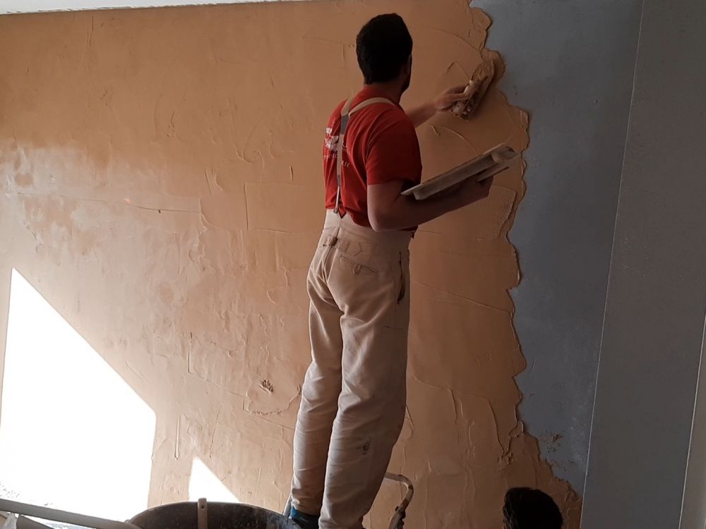

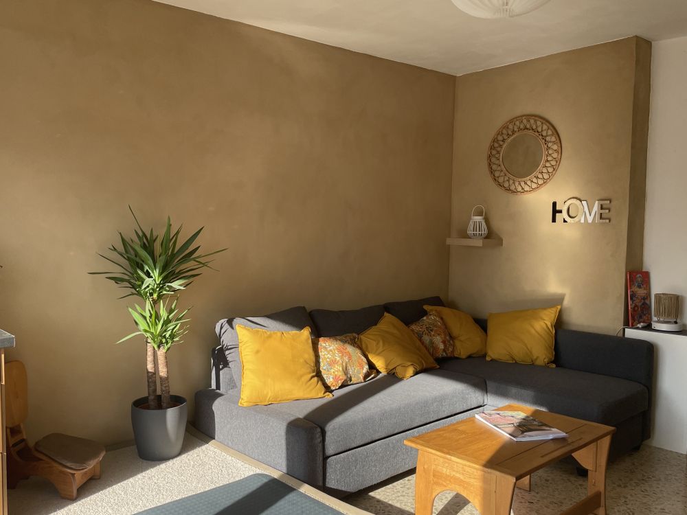

Réalisation d'un enduit de finition terre et poudre de marbre :
Support peinture sur enduit plâtre sur mur béton dans un appartement en périphérie lyonnaise
Application en accompagnement avec Sandra (ma cliente) à la lisseuse japonaise une couche puis finition taloche éponge
