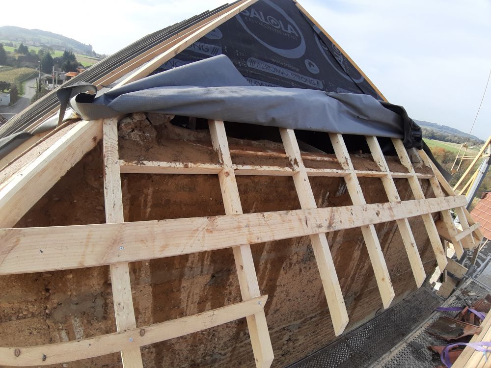

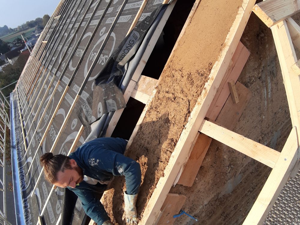

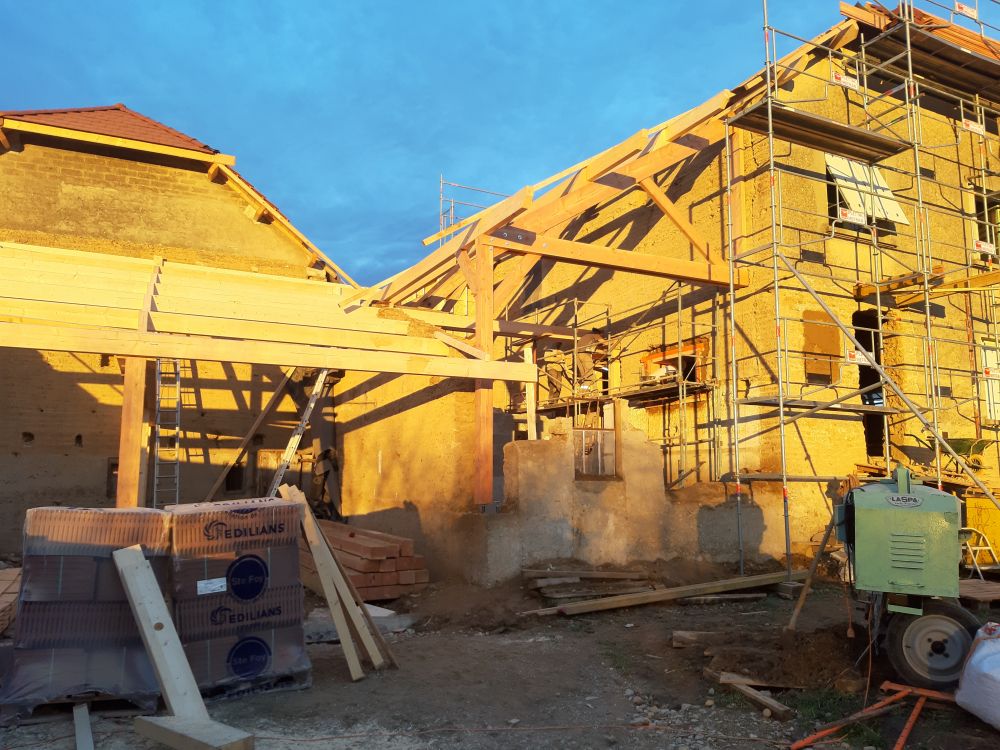

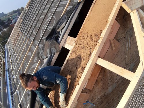

Réalisation d'arases hauts de murs en terre :
en fin d'année 2024, nos client.es et le charpentier nous ont laissé réaliser les arases du haut des murs en pisé avec simplement de la terre, de la paille, du sable et des cailloux !!!
Pour une fois, que le charpentier ne demande pas une arase/chainage en béton armé :) ... que nous refusons en permanence !
