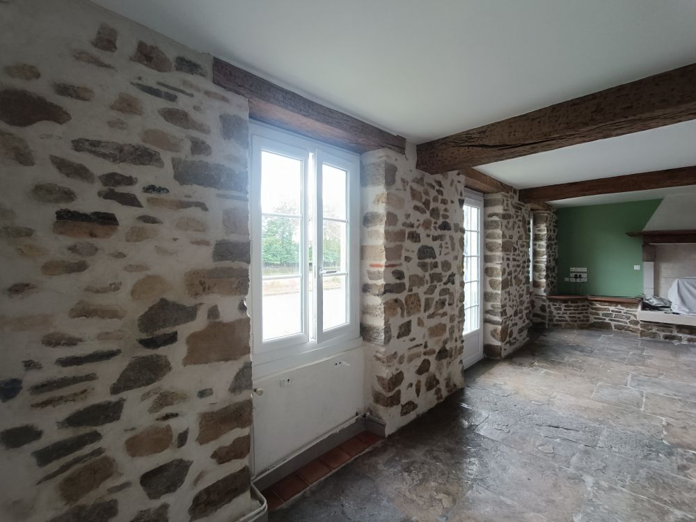

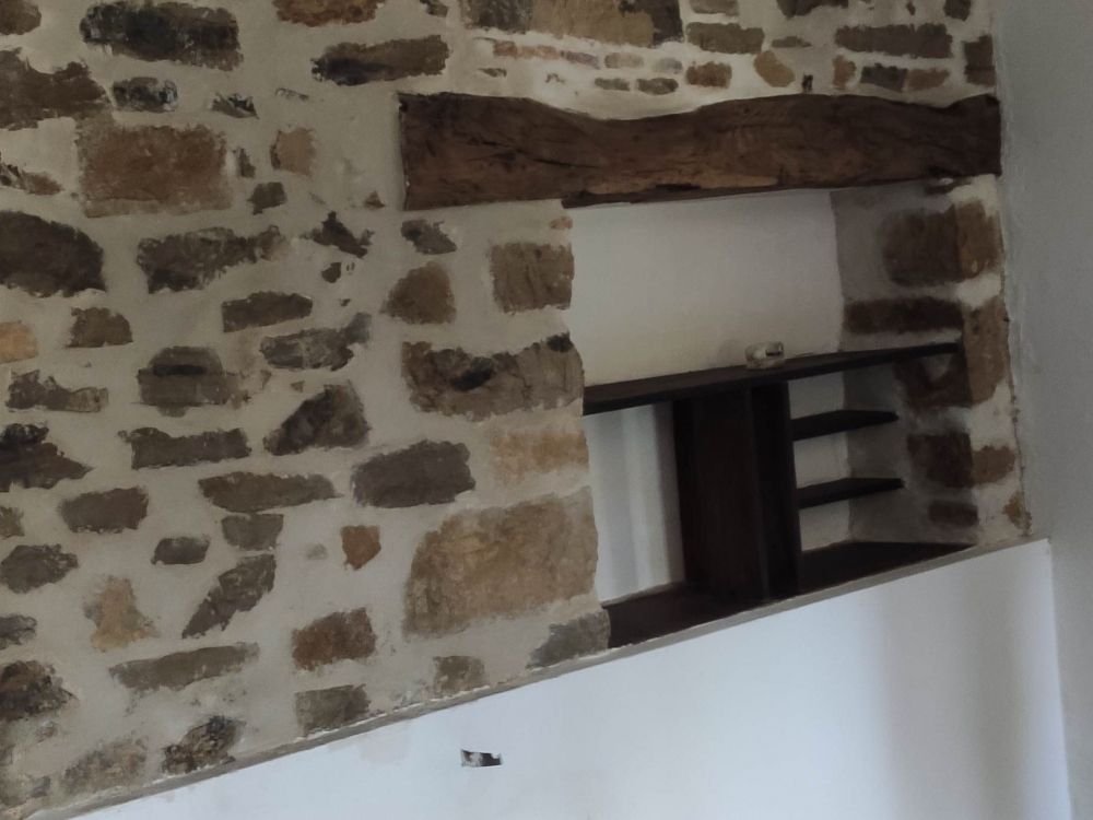

Purge des anciens joints (mortier bâtardé)
Purge des sur-épaisseurs
échantillons teinte et texture en atelier
enduit à pierre vue en deux passes NHL2
Redéfinition des angles
finition éponge
Nettoyage des moellons
