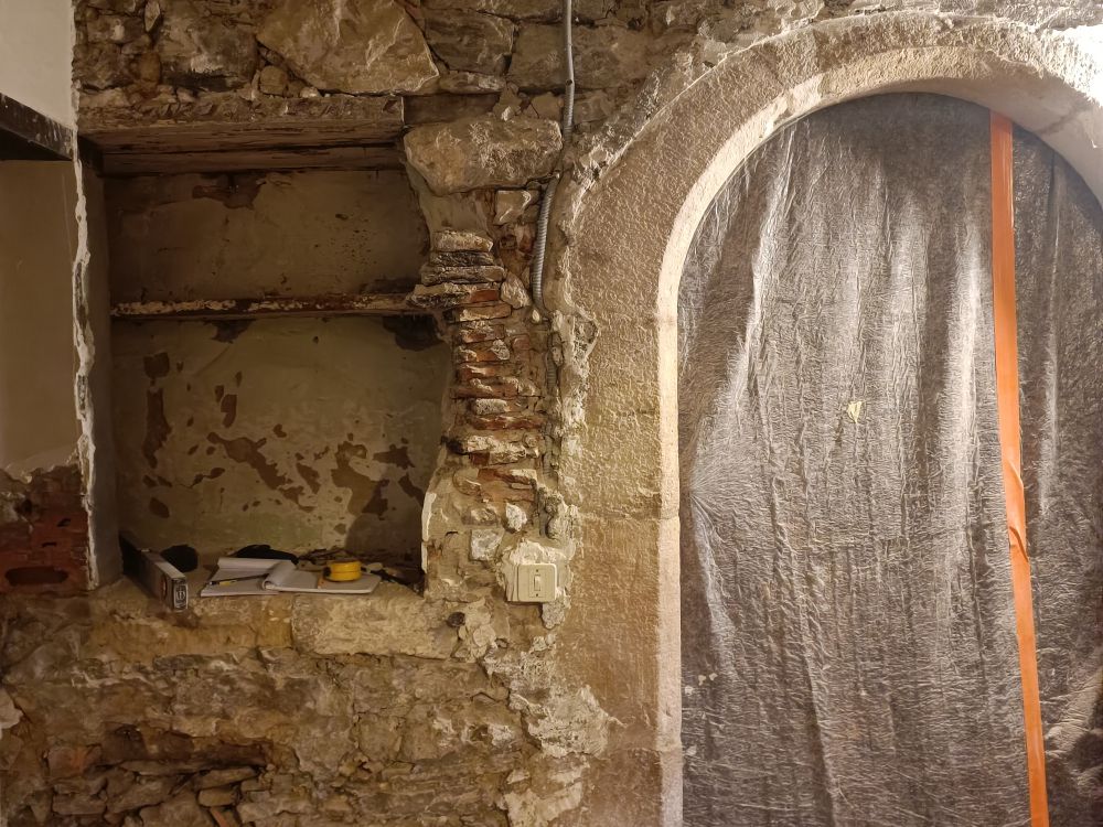

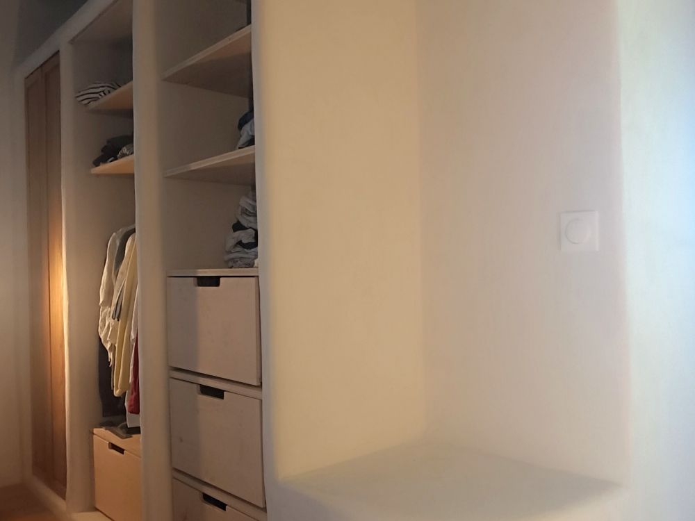

Après la purge des enduits ciment et plâtre de toute la pièce, démolition des doublages et remaniement de maçonnerie (conduit de cheminée écroulé, affaissement du linteau de fenêtre) : dressage d'enduits de correction thermique (chaux-liège en partie semi-enterrée et chaux-perlite au Nord). construction de dressings en béton cellulaire. Enduits de finition chaux-sable de toute la pièce et colature chaux-marbre teintée pour l'unité esthétique.

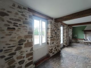

Enduit intérieur à pierre-vue, chaux-sable
