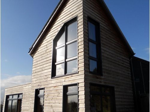

Le projet s'inscrit sur les flancs d'une colline dans un site bocager et agricole. Le regard est appelé à l'ouest, vers la vallée, quant les apports solaires viennent majoritairement du sud. Un plan devant assumer ces deux directions s'est donc défini : avec un espace salle à manger/cuisine protégé par une pergola façade sud, et un espace séjour/salon possédant sa terrasse adéquate pour capter les derniers rayons du soleil en soirée, façade ouest. Le volume cubique intégré à la façade principale, pointe en avant, comme les fenêtres d'angles, permettent de négocier cette double orientation. Tout comme la "proue" réalisée au sud/est du volume principale apporte à l'espace cuisine une lumière du matin. Un poêle est implanté au centre de la maison. Non loin, l'escalier se fraye un chemin au milieu de murs de pierre voués à ramener un peu d'inertie thermique au logement (la paille, matériaux végétal, ne pouvant remplir cette fonction). Un garage/atelier et une cave, au nord, isolent de la façade la plus exposée au froid le volume à chauffer.
