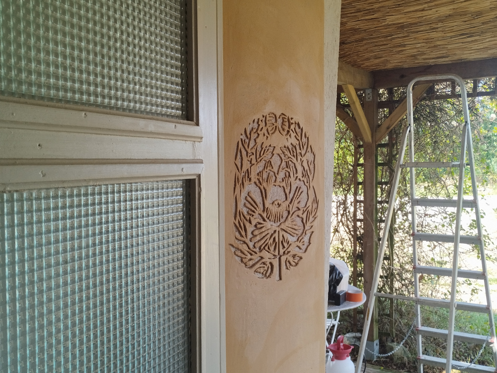

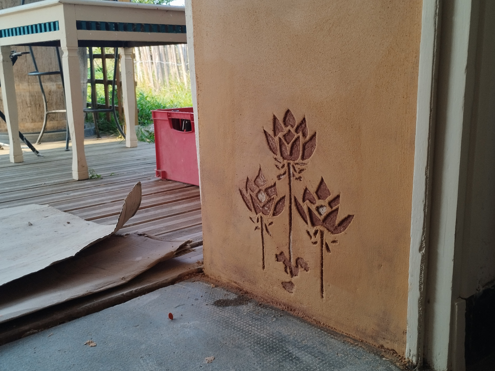

Sgraffito sur une entrée en béton, deux couche d'enduit à la chaux ont été superposées, celles-ci ont une charge en sable avec une granulométrie plus ou moins importante et une teinte différente.
Le motif est engravé puis les couches sont grattées pour faire apparaitre le dessin, avant que l'enduit ne soit complétement sec.
