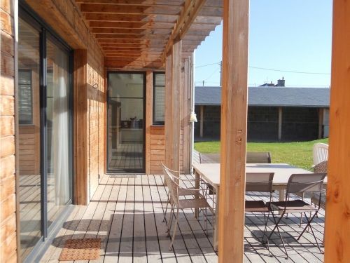

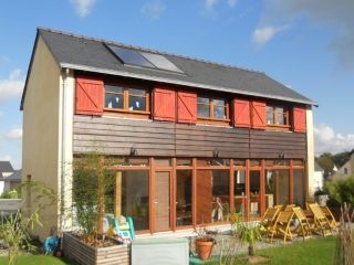

Cette maison de vacances ou de weekend a été pensée suivant trois lignes directrices. La première : une orientation sud permettant de chauffer le logement grâce aux apports solaires passifs. La seconde : une dissociation des volumes afin d'autonomiser au maximum les espaces intérieurs tout en se protégeant du voisinage proche. Enfin, la troisième : un bâtiment ossature bois sans inertie thermique, facile à mettre en chauffe pour un weekend en hiver. Afin d'éviter les problèmes de surchauffe l'été, un mur de briques à forte inertie thermique a tout de même été prévu façade intérieure nord. Dans le même but, des protections solaires : débords de toit, pergola et brise-soleil s'accrochent à la façade sud. La pergola supporte une circulation extérieure à l'étage permettant de dilater à la demande les espaces d'intimité sur le jardin. Un petit volume cubique offre sa toiture-terrasse personnelle à l'une des deux chambres orientée ouest, tout en dissociant le volume principal d'un volume secondaire : la suite parentale. L'entrée, située au nord, appuie cette logique d'intimisation du jardin nécessaire aux bains de soleil. Un préau en limite séparative est, renferme lui aussi l'espace extérieur et abrite salon de jardin et jeux en plein-air.
