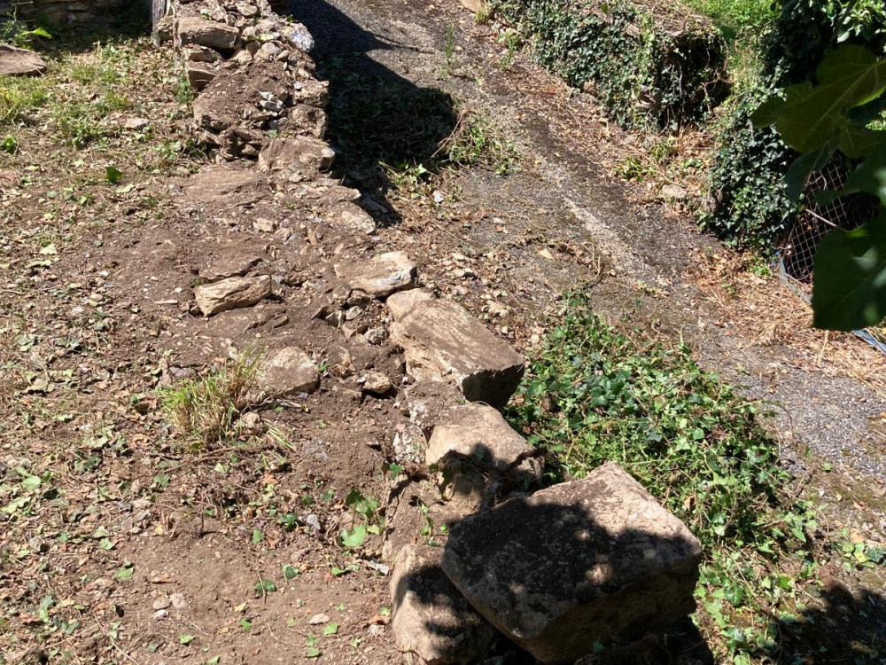

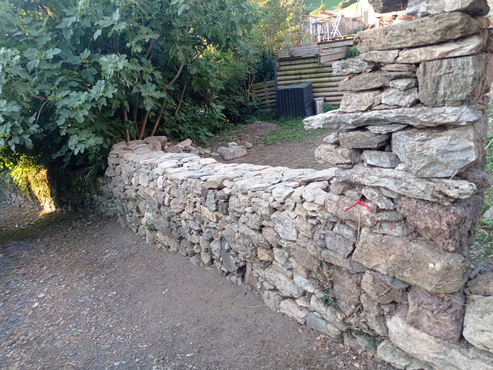

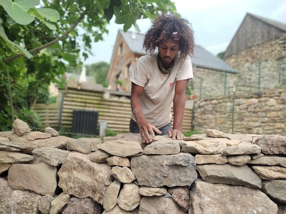

Travaux de restauration et aménagement extérieur :
Le mur de soutèment existant s'élevait pour faire une séparation entre le jardin et la rue, mais des parties s'étaient écroulées. La partie basse a été conservée et le reste a été déposé. J'ai rebati le mur à deux parements sur une hauteur de 70 cm sur 4m de long en réutilisant les pierres sur place.
