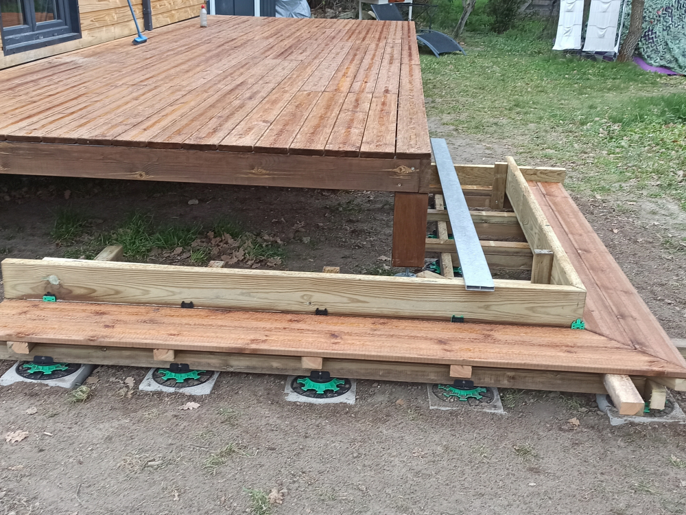

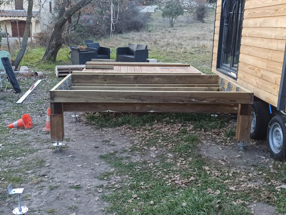

Conception et fabrication d'une terrasse en bois démontable pour une tiny house , cette terrasse agrandi la tiny house vers l'extérieur de près de 20m² , la terrasse est formée de modules de solivage de 1.5m x 2.5m démontable posé sur vis de fondation démontable également.

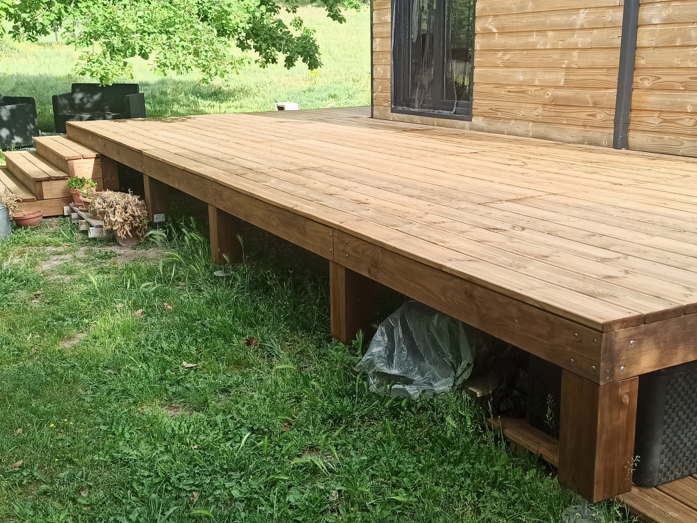

Conception en L avec un accès par derrière grâce à un escalier 2 marches, et en façade par un escalier en L de 3 marches.
La propriétaire de la tiny est tou simplement ravie à la suite de cette fabrication , une tiny house sans une terrasse faisant tampon entre l'intérieur et l'extérieur (avec les chaussure pleine de boue par temps de pluie) , c'était tout simplement la galère... voilà qui est remédié!
Et par beau temps c'est tout simplement le prolongement du plancher de la tiny, le bonheur avec cette sensation de vivre dehors!
