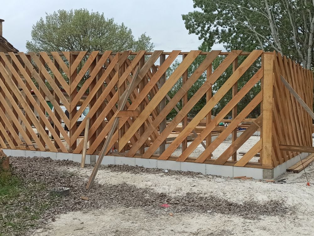

fabrication et levage des murs à ossature bois pour remplissage paille, destinés à réaliser un hangar de stockage pour les fruits et légumes.

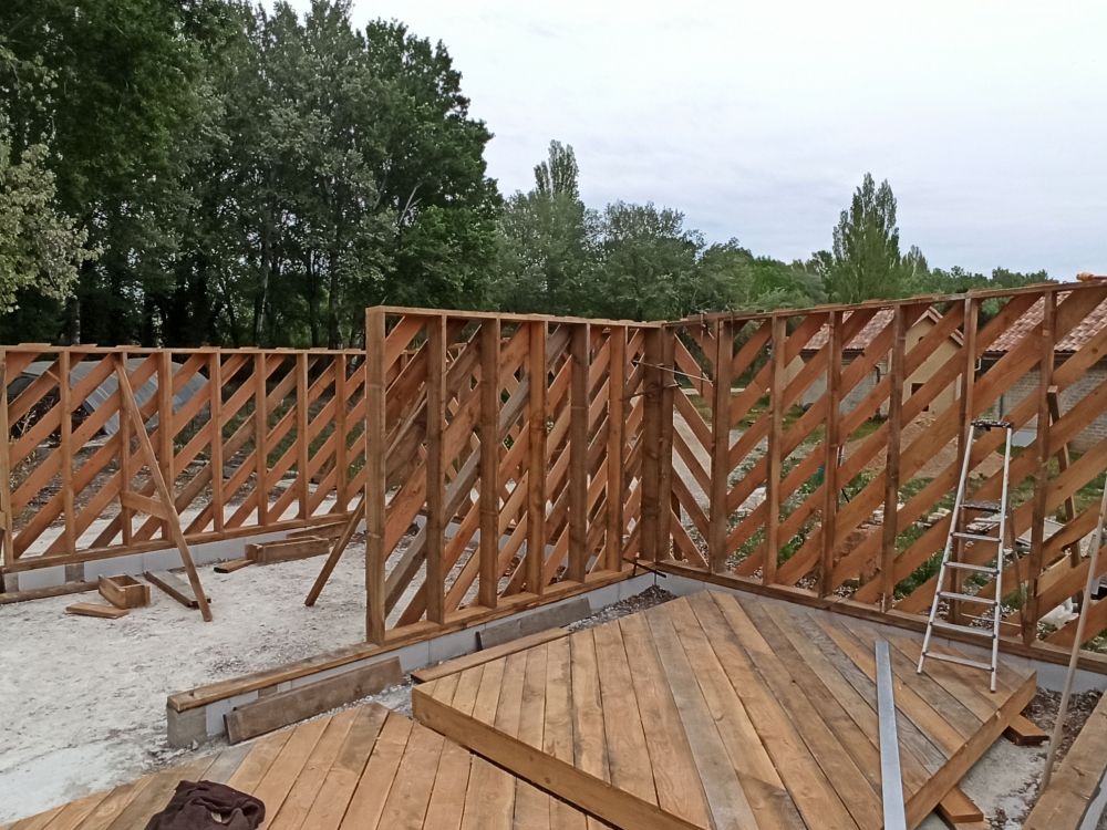

Ces murs ossature bois sont conçus afin d’être remplis en ballot de paille, avec enduits terre intérieur et extérieur , bâtiment parfait pour sa destination avec une isolation au top permettant une très bonne régulation thermique et hygrométrique pour cette région.

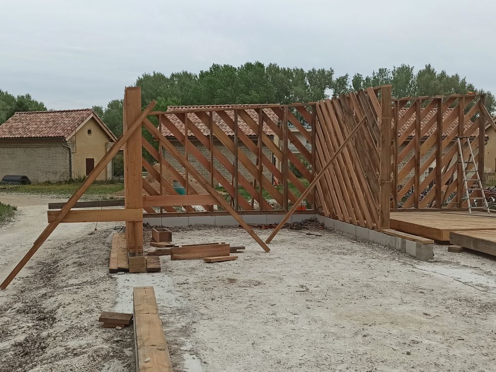

La technique utilisée pour cette ossature bois est intéressante ,cette technique de contreventement par lattis à l’oblique 45° dites technique feuillette (hors DTU mais qui à largement le mérite d’exister, la maison Feuillette en ossature bois paille, qui se porte toujours très bien à l'heure actuelle, se trouve en région parisienne et a plus d'un siècle...) est assez bien adaptée à la construction paille (détail: lisse basse fixée sur soubassement en béton cellulaire).
