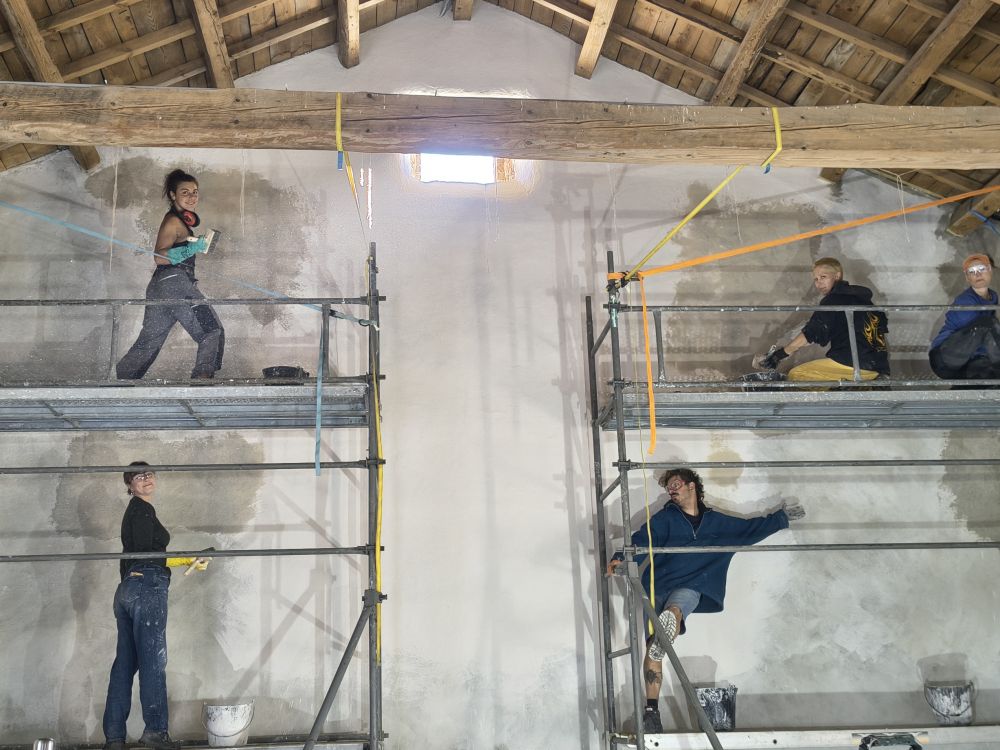

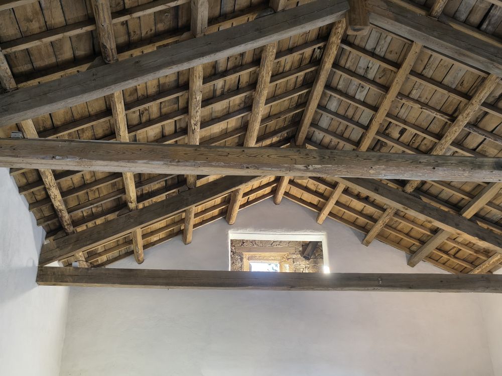

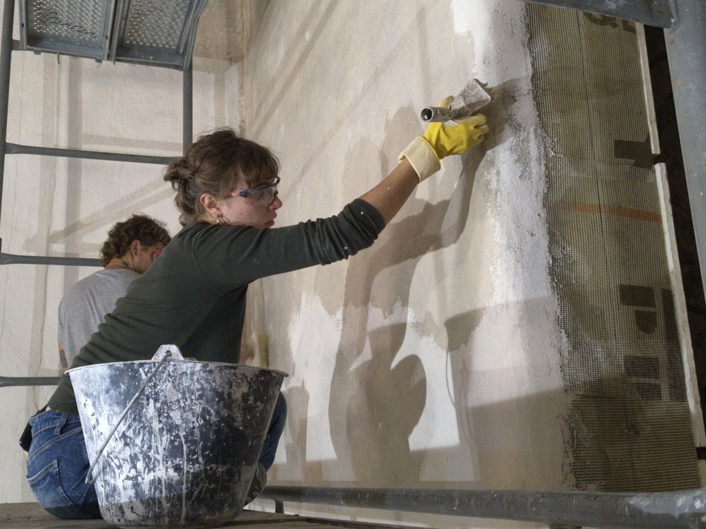

Le choix du badigeon à la chaux a été fait pour plusieurs raisons - Esthétique : choix du maitre d'ouvrage d'un rendu blanc éclatant- Technique : beaucoup plus simple et rapide à mettre en œuvre qu'un enduit de finition terre - Écologique : durant sa phase de carbonatation, la chaux aérienne recapture le CO² émis lors de sa calcination - Économique : moins de 2 euros par m²Composition : eau, chaux aérienne CL90, méthylcellulose pour retarder le séchage et éviter le farinage, terre de Sienne naturelle pour obtenir un blanc chaud. temps de chantier : 2 semaines à 10, pour appliquer 3 couches sur 275m²
