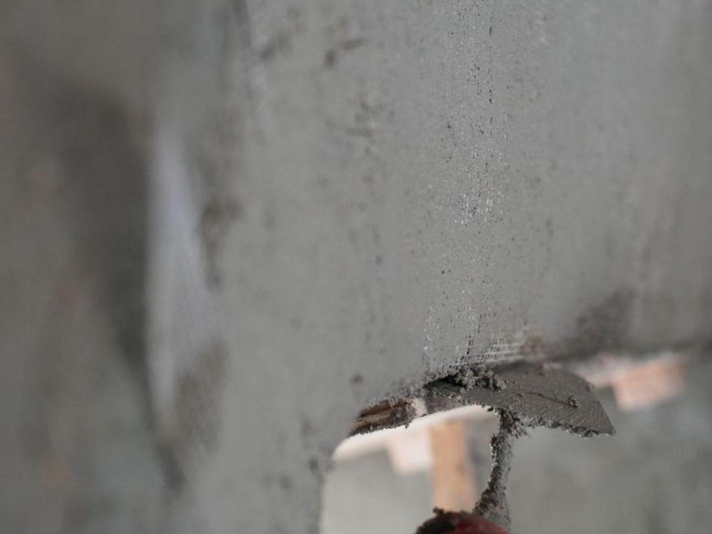

Objectif : 275m² de mur à enduire en épaisseur 5cm, sur des murs avec des hauteurs de 5 à 7 mètres. Matériaux : Enduit réalisé à partir d'argile verte du Velay issue de la carrière voisine, des sable 04 ou 02, et de la paille locale hachée finement.Temps de travail : 4 chantiers de 2 semaines avec entre 12 et 18 personnesDéroulement : - renformis pour combler les inégalités entre les bottes de paille- barbotine pour la couche d'accroche - 2 couches d'enduits nécessaires pour donner la planéité Difficultés : - beaucoup de temps passé chaque jour à mettre en place les échafaudages pour travailler en hauteur- une argile très compacte qu'il a fallu apprendre à connaitre- plus de 12 mètre cubes d'enduit acheminés à la poulie !Un immense merci à tou.tes les bénévoles passé.es sur ce chantier titanesque, et merci au maitre d'ouvrage Félix Bergeret d'entreprendre des projets si ambitieux.
