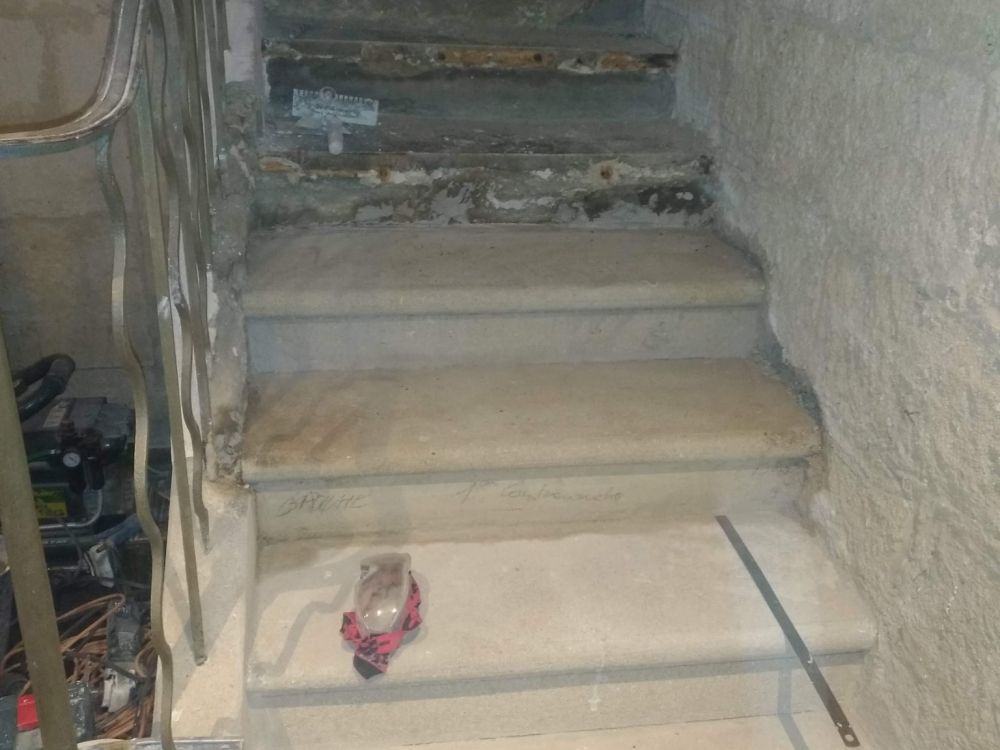

Sur ce chantier, l’escalier existant avait perdu toute cohérence au fil des années. À l’origine, il reposait sur une base en pierre très ancienne, mais l’usure et les reprises successives avaient rendu l’ensemble irrégulier, inconfortable et peu sécurisant. Des couches de ciment avaient été ajoutées par-dessus les pierres, probablement pour “rattraper” rapidement les défauts, mais ces surépaisseurs finissaient par créer l’effet inverse : marches de hauteurs différentes, nez de marche mal définis, arêtes abîmées, et une lecture globale de l’escalier devenue brouillonne. Au quotidien, cela se traduisait par une montée peu agréable, et une sensation de bricolage permanent.
L’objectif a donc été clair : repartir sur un emmarchement fiable et durable, en remplaçant les vieux apports de ciment par un vrai travail de pierre. Le choix s’est porté sur la pierre d’Espeil, pour retrouver une matière noble et cohérente avec l’esprit du bâti. Le chantier a commencé par la dépose et la purge de tout ce qui n’était pas sain : retrait des couches de ciment, nettoyage et mise à nu des zones dégradées, puis préparation du support pour obtenir une base stable. Cette phase est souvent la plus longue, mais c’est elle qui conditionne la solidité et la précision du résultat final.
Les nouvelles marches ont ensuite été posées en pierre d’Espeil, avec un vrai souci de régularité : hauteurs de marches harmonisées, lignes mieux définies, appuis plus francs. Au-delà de l’aspect esthétique, ce changement d’emmarchement améliore nettement l’usage : on “lit” mieux les marches, on se déplace plus naturellement, et l’escalier retrouve un confort de montée/descente. Au final, l’intervention a permis de transformer un escalier fatigué et hétéroclite en un ouvrage minéral propre, durable, et à nouveau en accord avec le caractère de la maison.
