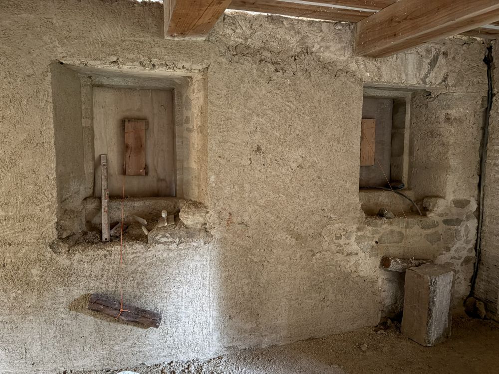

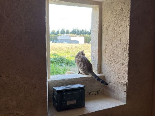

Ce chantier, réalisé dans le cadre d’un chantier TWIZA à Courthézon, a été mené en une seule journée. Le propriétaire avait préparé en amont l’ensemble des tracés de découpe au laser, ce qui a permis de travailler avec précision sur les ouvertures et les embrasures. J’ai procédé à la retaille complète des embrasements, avec création d’une assise propre et solide, puis à la remise à niveau du linteau sur un mur de 78 cm d’épaisseur. Le dégrossi a été effectué à la disqueuse, puis les finitions au burin pneumatique pour obtenir des arêtes nettes et régulières. Ce travail minutieux prépare la prochaine étape du chantier : la pose de plateaux en pierre dure, qui viendront finaliser les tableaux de fenêtres et mettre en valeur le caractère authentique et presque médiéval de la bâtisse.
