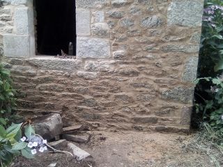

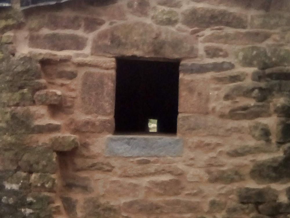

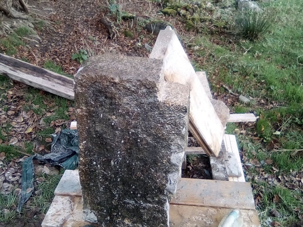

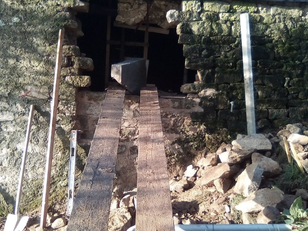

Création d'une petite fenêtre en pierre après un mouvement de bâti. Le bâti avait glissé sur deux plans il a fallu en sélectionner pour implanter cette petite ouverture. Les pierres étaient désolidarisées entre elles, deux fissures dont on voyait le jour à travers menacées la structure du bâti L'appui est en schiste bleu de Guerlédan, les jambages et le linteau sont en granit. L'appui Les feuillures, une partie du jambage ont été taillé à la main.
