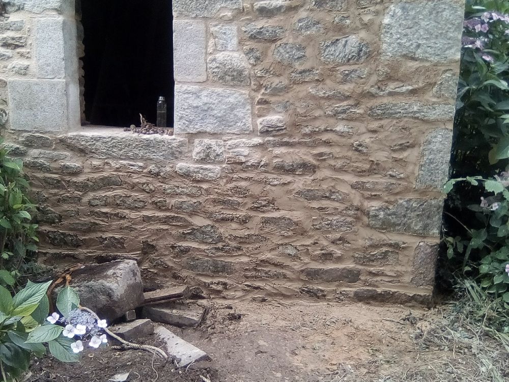

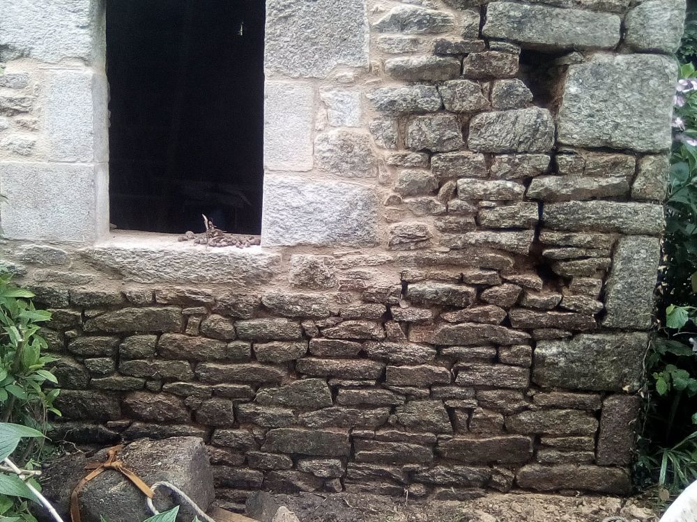

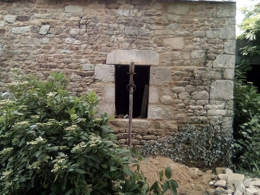

Cette petite ouverture en pierre ne comportait qu'un linteau et un jambage, dans le but d'apporter plus de clarté afin de réhabiliter cette pièce.
Les jambages et feuillure sont taillé à la main.
C'est du granit du centre Bretagne. A noter que l'argile utilisé pour les joints contient la même couleurs que les feldspaths et micas que l'on retrouve dans le granit.
Les joints ont été réalisés avec un mortier de chaux et d'argile issu du terrain.
