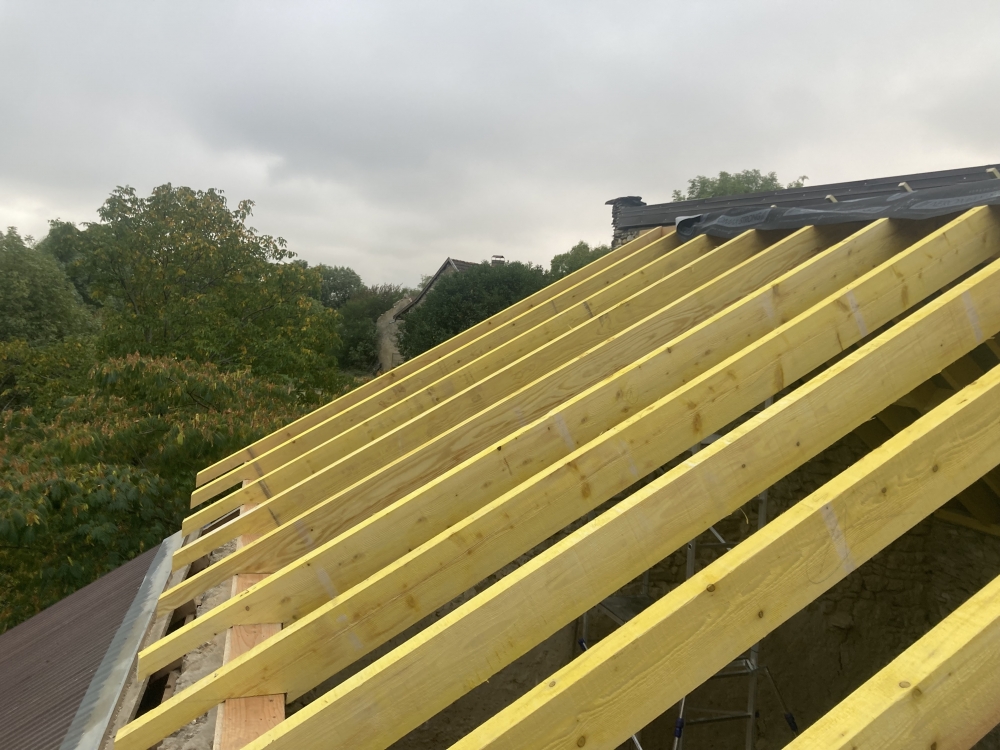

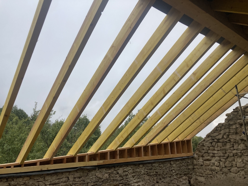

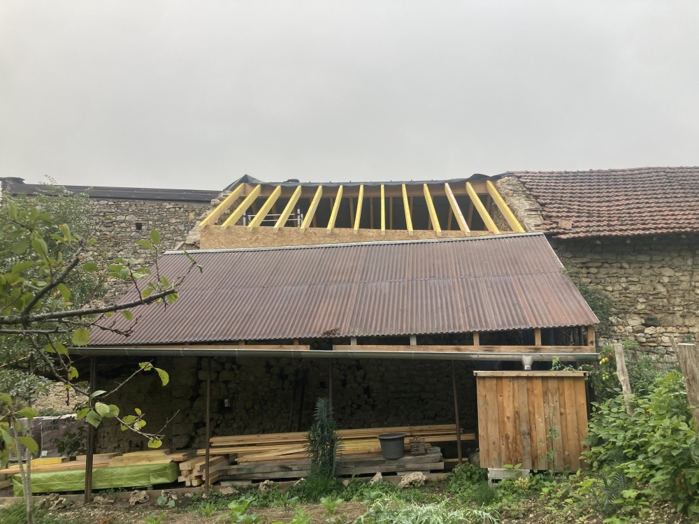

Chantier d'accompagnement :
- Dépose d'une ancienne charpente
- Taille et pose de la nouvelle charpente avec chevrons autoportants pour gagner de l'espace de stockage et isoler en fibre de bois dans un second temps
- réalisation d'un mur en ossature bois (sablière de pente) pour reprendre l'ancienne toiture gauche dont la mise en place avait poussé l'un des murs pignons.
