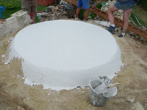

Dans le cadre d'une journée technique, nous avons mis en place un chantier participatif chez un adhérent de l'association, pour la restauration de son four à pain.Nous nous sommes chargés de la réalisation du dôme en bricous de 11/22/3 . Nous avons opté pour le coffrage en sable plâtré, tiré avec un gabarit en bois; la croûte de plâtre évite aux bricous de s'enfoncer et permet la réalisation d'un alignement parfait de ces derniers.
