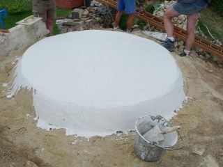

En Juillet 2020 nous avons aidé à la réalisation d'un hérisson ventilé dans le cadre d'un chantier participatif.
Le sol de la maison a été décaissé de 45 cm, un drain agricole de 8 cm de diamètre a été posé au sol et recouverts d'une première couche de galets de 8 à 12 cm; puis pose d'une 2 ème couche de galets 2 à 4 cm de diamètre sur 15 cm de hauteur. Le drain débouche sur l'extérieur, aux 2 extrémités de la maison; il permet de faire circuler l'air dans la chape afin d'évacuer les remontées capillaires d'humidité sous forme gazeuse du sol.
Il faut ensuite placer un isolant (ici, plaques de liège), une chape maigre de chaux sable et un dallage en terre cuite posé à l'ancienne, sans colles synthétiques.
