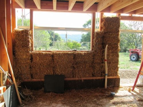

Remplissage de murs en ossatures bois avec des bottes de paille. Les bottes de paille sont comprimées avec une sangle pour les loger entre les montants en bois. Entre chaque ligne, on intègre un liteau 4x3 dans la botte et on le fixe sur le montant en bois pour tenir la botte et contreventer l'ossature bois.
