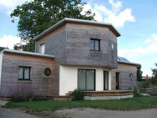

Le projet consistait à apporter une construction d'environ 125 m² de surface habitable avec la consommation d'énergie la plus faible possible. En 2008 lors de la conception, on était encore loin des standards passifs et ce fut un défi de concevoir et réaliser un tel projet.
Le terrain étant particulièrement humide la décision a été prise de s'écarter de l'humidité plutôt que de lutter contre et cela en créant une dalle bois isolée sur plots. Les murs sont en ossature bois avec un remplissage de ouate de cellulose pulsée avec une haute densité et un isolant extérieur complémentaire en fibre de bois. Les plafonds ont reçus 40 cm de ouate en vrac. Un poêle à pellet et une vmc double flux assure le maintient de la température de confort.
Résultat un coût annuel inférieur à 130 € pour le chauffage.
