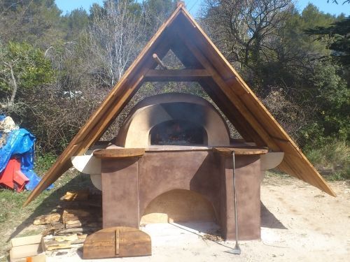

Création, réalisation et pose d’un four à pain. Conception du four grâce aux proportions médiévales et du nombre d’or qui donne une harmonie très agréable à l’ensemble. Ce four est intégralement conçu avec des matériaux naturels : fondations en béton romain, maçonnerie en pierres du terrain, chaux hydraulique, enduit à la chaux aérienne et badigeon à la chaux pigmentée, coupole du four en terre prise sur le site (terre argileuse contenant de la bauxite), bois de la charpente en pin recouvert d’huile de lin.
