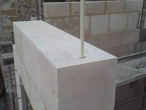

Construction d'une maison en pierre de luget sur Grans avec la collaboration de Guilhem hoel architecte et l'atelier du grain pour la taille et le débit, pour la pose des pierres Billy billard et nobert de l'entreprise les pierres sauvages sont venu nous donner la main pendant 2 mois et l'équipe de la pierre au carré pour la partie pierre et bois.une construction qui vient en extension d'une maison de village existante, avec une passerelle reliant les deux parties , un chantier intéressant pour les normes sismiques ou quelques méthodes apportées par des fibres de verre pour les chainages horizontaux et verticaux , il nous reste l'ossature bois à faire .
