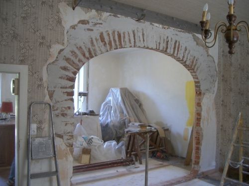

Démolition d'un mur en brique séparatif entre deux pièces, récupération des briques pleines pour création d'une voûte en anse de panier. Réalisation du tracé, du "veaux" (coffrage bois) pour une anse de panier en trois centre avec réemploi des briques pour la voûte.
