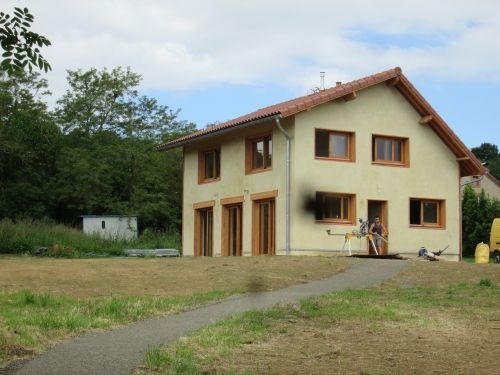

Réalisation d'un enduit de finition extérieur sur l'enduit de corps réalisé cet automne 2018. Enduit réalisé en deux passe frais/frais, après avoir bien arrosé l'enduit de corps.
Composition de l'enduit teinté dans la masse avec de l'argile jaune :
1 volume de chaux en pâte
3,5 volume de sable 0/4 "ILATS"
1/2 volume de terre tamisé et malaxé (barbotine)
