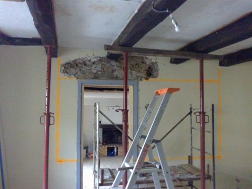

Ouverture mur porteur et pose d'une poutre en chêne.
Le bâtiment possède un étage , des étais sont disposés de manière à soutenir l'ouvrage , le mur dans son épaisseur fait 60 cm une poutre de 30 cm sera insérée et scellée , l'autre coté sera fait 2 jours plus tard .
Les étais seront retirés après séchage complet du mortier ( ciment chargé à 350 kg/m3)
