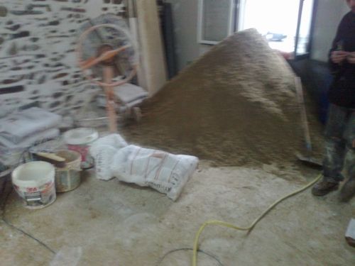

pose de terre cuite sur chape fraiche , la dalle est réalisé en chaux chanvre . une chaux hydraulique nhl 2 et sable roulé de la lande en granulométrie 0.3 /0.4 , les carreaux sont plongés dans des bassines d eau avant la pose et ensuite battu au moyen d une batte ( bois de section rectangulaire d une longueur de 50 cm
